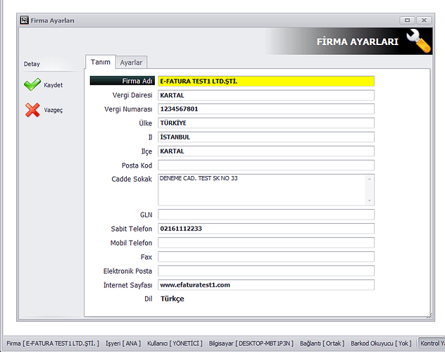

Adım 1: Kendi firma bilgilerimizin girilmesi
Programın sol alt tarafında bulunan Firma yazan butona tıklandığında gelen ekrana kendi firmamızın bilgilerinizi yazınız.
:warning:
Dikkat
Vergi numarası boş bırakılamaz

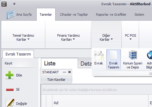

TanımlarEvrak tasarım menüsüne girip ekle tuşuna basın

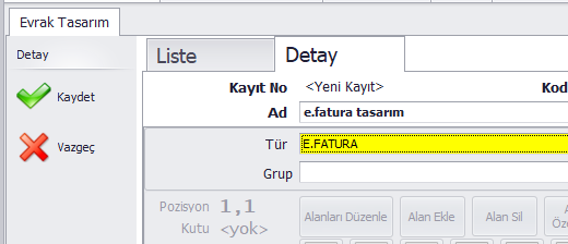

Ekle tuşuna basarak yeni bir tasarım açın ve şekilde gösterildiği gibi ekleyip Kaydet tuşuna basın
Ve aynı işlemi e-Arşiv fatura için tekrarlayın

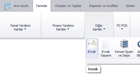

Tanımlar menüsünden Evrak ayarlarına girilir.

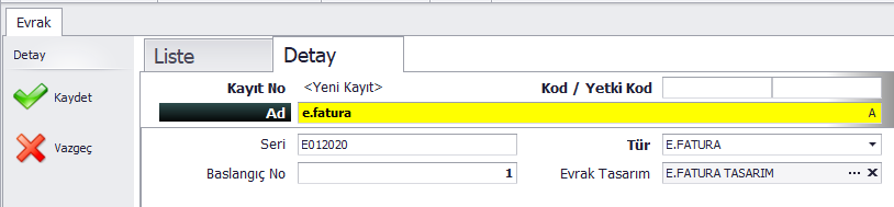

Ekle tuşuna basarak şekildeki gibi eklenir. Serinin sonuna bulunduğumuz yılın eklenmesi önemlidir. Tasarım olarak bir önceki ekranda açılan tasarımın seçilmesi gerekmektedir.
Her iki evrakta açıldıktan sonra şekildeki gibi olmalıdır.

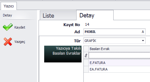

Adım 6: Açılan evraklarının yazıcıya bağlanması
Yeni nesil faturalar tek sayfa basıldığı için nokta vuruşlu yazıcılar yerine A4 yazıcılar kullanılmaktadır. Bu açılan evrakların bir yazıcının içerisine eklenmesi gerekmektedir.
Hangi yazıcı bu evrakları basacak ise ilgili yazıcının içerisine şekildeki gibi eklenir

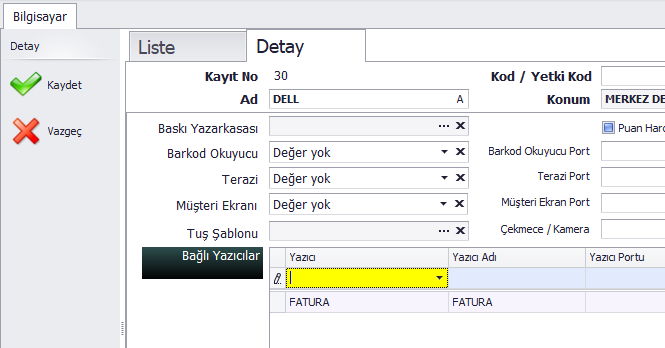

Adım 7: İlgili yazıcının bilgisayara bağlanması
Bu evrakları yazıcıya bağladıktan sonra bilgisayarın içerisine bu yazıcı eklenmelidir.
Şekilde gözüktüğü gibi eklenir. Yazıcı adı yazan kısma Denetim Masasındaki yazıcı adı yazılır. Denetim masasındaki ismin de programdaki ile aynı olması tercih sebebidir ancak bazen farklı programlarda sorun oluşturabildiği için değiştirmeden bırakılabilir. Bu durumlarda yazıcının adı kopyalanarak bu alana yapıştırılmalıdır.

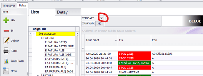

e-Arşiv ve e-Fatura gönderimi yapmak için 1 kereliğine standart ekranın sıfırlanması gerekmektedir.
İşaretli tuşa basarak bu işlem gerçekleştirilir

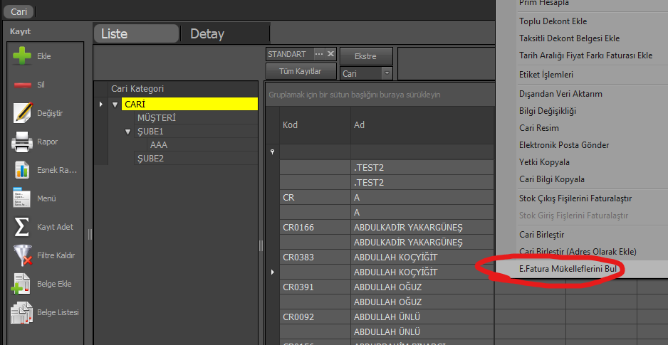

Adım 9: e-Fatura mükelleflerinin tespiti
Program cari vergi numaralarından sorgulama yaparak e-Fatura mükelleflerini bulabilir. Bunu yapmak için Cari ekranına girilir. Tüm cariler Ctrl + A tuş kombinasyonu ile seçildikten soran fare ile sağ tuş menüsü açılır ve e-Fatura mükelleflerini bul tuşuna tıklanır.

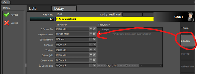

Adım 10: e-Arşiv müşterilerinde satış platform ve belge gönderim tipinin seçilmesi
Bu aşama isternirse fatura kesilme aşamasında da tamamlanabilir. Bu sadece e-Arşiv faturalar için geçerlidir.
e-Arşiv faturalarda belgenin elektronik olarak mı yoksa kağıt olarak mı teslim edileceği ve satış kanalının internet mi yoksa normal yollar ile mi satıldığının seçilemesi gerekmektedir. Örneğin; n11 sitesi üzerinden bir satış gerçekteşti ise satış platformu İNTERNET seçilmelidir.
Şekilde gözüktüğü gibi cari detayına geçildikten sonra e-Fatura sekmesinden ilgili alanlar 1 kereliğine seçilmek zorundadır.

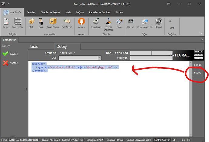

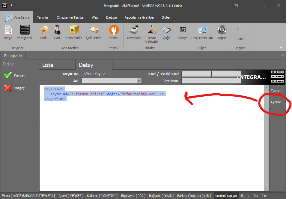

Adım 11: Hızlı bilişim entegrasyonlarında gönderici birim etiketinin girilmesi
E-Fatura göndermek için hızlı bilişim firmasının size vermiş olduğu e-fatura gönderici birim etiketini aşağıda gösterildiği şekilde entegratör detay kısmından ayarlar bölümüne aşağıdaki şekildeki gibi yazılmalıdır.
<ayarlar>
   <ayar ad="e-fatura etiket" değer="hızlı bilişimden alınan gönderici birim etiketi" />
</ayarlar>
