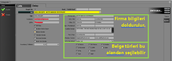

Adım 1: Firma ve kullanıcı bilgilerinin girilmesi
Entegratör menüsüne girilir. Ekle veya F8 kısayol tuşu ile yeni kayıt ekranı açılır. Bir isim verilir. Ekranda bazı alanlar varsayılanda pasif görünmektedir. Alanları aktif etmek ve seçim yapabilmek için CTRL+Shift+Alt tuşlarına birlikte basılır. Tür alanından entegratör firma, belge türleri alanında E-Fiş seçilir.
Kullanıcı adı ve şifre alanına entegratör firmadan alınan kullanıcı adı ve şifre girilir. Sol kısımdan belge ile gönderilecek bilgiler seçilebilir.
Sağ tarafta yer alan kısımda kendi firma bilgilerimiz girilir. Vergi numarası boş bırakılamaz.
:warning:Vergi numarası boş bırakılmamalıdır.
Hızlı Bilişim kullanıcıları Ayarlar sekmesine aşağıdakine benzer şekilde gönderici etiketi ayarını kaydetmeleri gerekmektedir. Değer alanına yazılan bilgi, Hızlı Bilişim portalında fatura oluştur linki ile ulaşılan fatura ekleme ekranında, gönderici etiketi alanında bulunabilir.

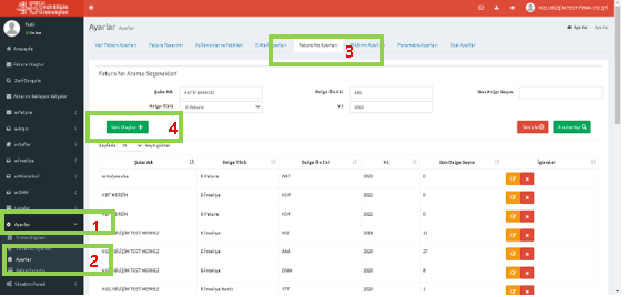

Hızlı Bilişim portalında Ayarlar>Ayarlar>Fatura No Ayarları menüsüne giriş yapılır. Yeni seri açmak için Yeni Oluştur tuşuna tıklanır. Açılan ekranda, şube adı ile e-fiş için belge türü olarak e-arşiv seçilir. Belge ön eki alanına seri no yazılır. Yıl kısmında güncel yıl seçilir.

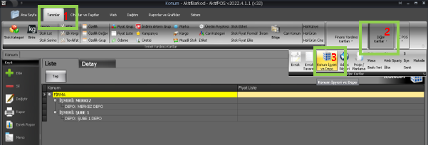

Adım 3: Firma veya şubeler için entegratör seçimi
Firma veya şubeler için entegratör seçimi yapılmalıdır. İlgili ayarları yapmak için Tanımlar>Konum İşyeri ve Depo menüsüne girilir. Firma bazında tek bir entegratör kullanılacak ise en baştaki Firma , şubeler/konumlar için ayrı ayrı entegratör kullanılacak ise ilgili şube seçilir ve Değiştir tuşuna tıklanır.
Sağ taraftan Entegratör sekmesine tıklanır ve açılan pencereden ilgili entegratör seçilir ve kaydedilir.

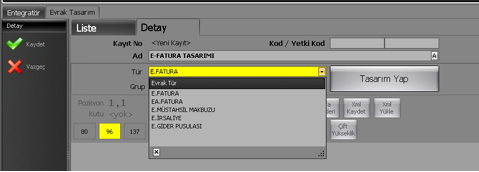

Adım 4: Tasarımların oluşturulması
E-Fatura ve E-Arşiv faturalarının tasarımları oluşturularak satış işlemi sonrası hızlı şekilde baskı işlemleri yapılabilir.

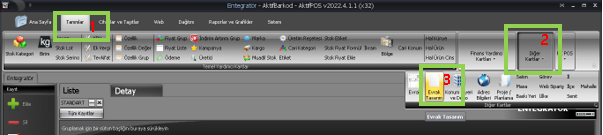

Tasarımları oluşturmak için Tanımlar menüsünde diğer kartlar menü grubu altındaki Evrak Tasarım menüsüne girilip Ekle tuşuna basılır. Tasarıma bir isim verilir ve tür alanından elektronik belge türü seçilir. Ardından Tasarım Yap tuşuna basılarak isteğe göre tasarım yapılabilir. Xml Yükle tuşuna basılarak hazır tasarımlar içeriye aktarılabilir. Tasarımların bir örneğine aşağıdaki linklerden ulaşılabilir.

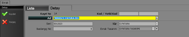

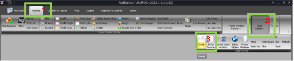

Adım 5: E-Fatura ve E-Arşiv evraklarının açılması

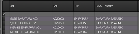

İlgili evrakların açılması için Tanımlar menüsünde Diğer kartlar menü grubu altındaki Evrak menüsüne girilip Ekle tuşuna basılır. Bir isim verilir. Seri alanına entegratör firma portalında açılmış seri no değeri ile içinde bulunulan yıl bilgisi (E012023 gibi), başlangıç no alanına belgenin ilk başlangıç numarası yazılır. Tür alanında belge türü seçilir. Evrak tasarım alanında daha önce oluşturulan ilgili evrak tasarımı seçilir.
Evraklar açıldıktan sonra şekildeki gibi olmalıdır.

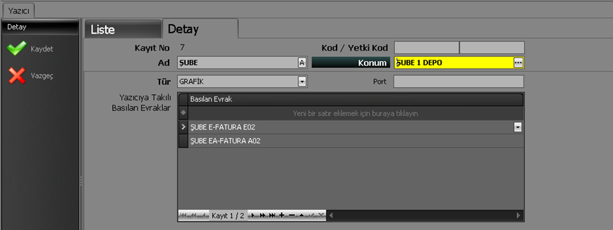

Adım 6: Açılan evraklarının yazıcıya bağlanması
Açılan evrakların bir yazıcının içerisine eklenmesi gerekmektedir. Birden çok bilgisayarlı yapılarda her bilgisayar için bir yazıcı tanımı yapılmalı ve ilgili evrak serileri yazıcıya bağlanmalıdır.
Yazıcı eklemek için Cihazlar ve Taşıtlar>Yazıcı menüsünden Ekle tuşuna basılır ve yazıcıya bir isim verilir. Şube veya bilgisayar ismiyle uyumlu isimlendirme yapılması, yönetim için kolaylık sağlayacaktır. Yazıcıya Takılı Basılan Evraklar kısmında yazıcıdan basılacak ilgili evraklar eklenir. Konum kısmından yazıcının konumu seçilebilir. Tüm ayarlardan sonra değişiklikler kaydedilir.

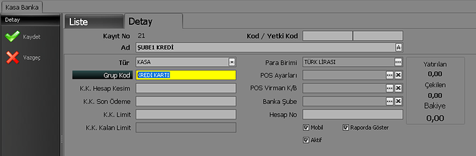

Adım 7: Kasa/banka tanımlarının yapılması

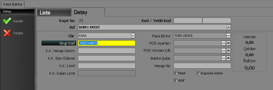

Şube veya bilgisayarlar için ayrı kasa/banka tanımları yapılmalı ve grup kodları mutlaka belirtilmelidir. Kasa/banka detayında nakit kasalar için grup kod alanına NAKİT, kredi kasaları için grup kod alanına KREDİ KARTI yazılmalıdır.

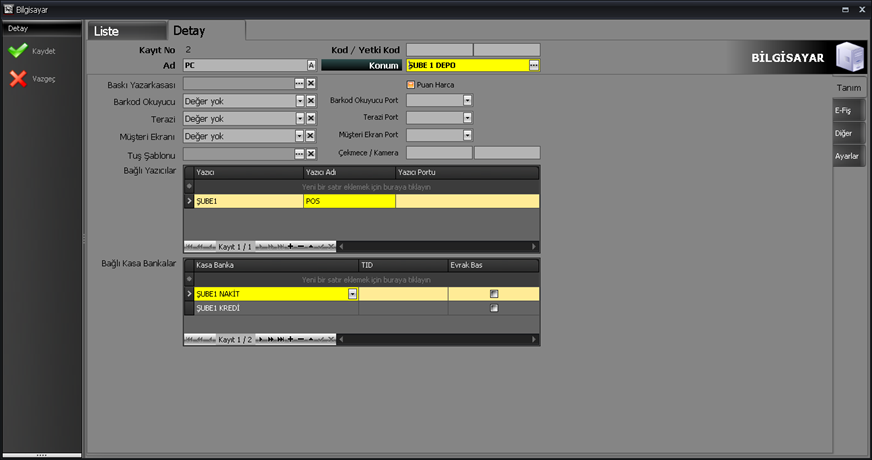

Adım 8: İlgili yazıcının ve kasa/bankaların bilgisayara bağlanması
Evrakları yazıcıya bağladıktan ve kasa/banka tanımlarından sonra bilgisayarın içerisine bu yazıcı ve kasa/bankalar eklenmelidir.
Cihazlar ve Taşıtlar>Bilgisayar menüsünden ilgili bilgisayar seçilir ve detayına girilir. Yazıcı şekilde gözüktüğü gibi eklenir. Yazıcı adı yazan kısma Denetim Masasındaki yazıcı adı yazılır.
Bağlı kasa bankalar kısmından bu bilgisayara bağlanacak kasa/bankalar eklenir.

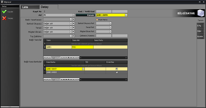

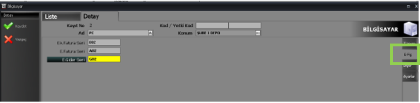

Adım 9: E-Belge serilerinin bilgisayara tanımlanması
PCPOS satışı yapacak her bilgisayar için farklı serilerin kullanılması gerekmekte olup her bilgisayarın kullanacağı seriler tanımlanmış olmalıdır. Açılmış serileri bilgisayara tanımlamak için ilgili bilgisayar detayına girilir. Sağ tarafta yer alan E-Fiş sekmesinde bilgisayarın kullanacağı e-belge serilerinin ilk üç karakteri yazılır ve değişiklikler kaydedilir.

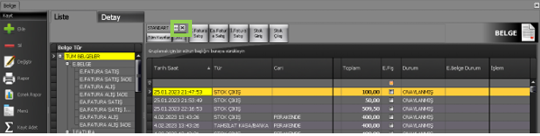

Adım 10: Belgeler ekranında standart listenin sıfırlanması
E-Arşiv ve e-Fatura gönderimi yapmak için bir kereliğine standart ekranın sıfırlanması gerekmektedir. Bu işlemi yapmak için belge menüsünde standart yazısının yanında yer alan resimdeki işaretli X tuşuna basılır.

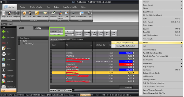

Adım 12: E-Fatura mükelleflerinin tespiti (isteğe bağlı)
Program, cari vergi numaralarından sorgulama yaparak e-Fatura mükelleflerini bulabilir. Bunu yapmak için Cari ekranına girilir. Tüm cariler Ctrl + A tuş kombinasyonu ile seçildikten soran farenin sağ tuşuna tıklanır ve açılan menüden E-Belge>E-Fatura Mükelleflerini Bul menüsüne tıklanır. Program carilerin vergi numaralarından sorgulama yapacaktır. E-Fatura mükellefleri için E-Fatura Tür alanında Temel Fatura değeri yazılacaktır. Cari ekranına E-Fatura Tür alanı eklenerek e-fatura mükellefleri kolayca görülebilir. Bunun için cari ekranında standart yazan yere tıklanarak E-Fatura Tür alanı, görünen alanlar kısmına geçirilerek kaydedilir. Yeni cari kayıtlarında carinin e-fatura mükellefi olup olmadığı otomatik sorgulanmaktadır.

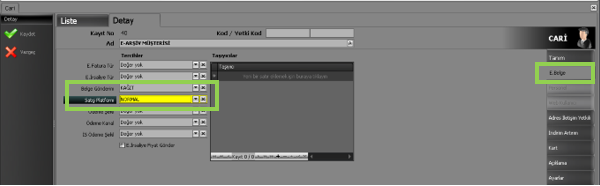

Adım 13: E-Arşiv müşterilerinde satış platform ve belge gönderim tipinin seçimi
Bu aşama, istenirse fatura kesilme aşamasında da tamamlanabilir. Bu ayarlar sadece e-Arşiv faturalar için geçerlidir.
E-Arşiv faturalarda belgenin elektronik olarak mı yoksa kağıt olarak mı teslim edileceği ve satış kanalının internet mi yoksa normal yollar ile mi olduğunun seçilmesi gerekmektedir. Örneğin; n11 sitesi üzerinden bir satış gerçekleşti ise satış platformu İNTERNET seçilmelidir. Belge gönderimi elektronik seçildiğinde carinin e-posta adresinin girilmesi gerekmektedir. Bu ayarların seçilmemesi durumunda program tarafından belge gönderimi kağıt, satış platformu ise normal olacak şekilde belge kaydı yapılacaktır.
Şekilde gözüktüğü gibi cari detayına geçildikten sonra E-Belge sekmesinden ilgili alanlar bir kereliğine seçilmelidir.
