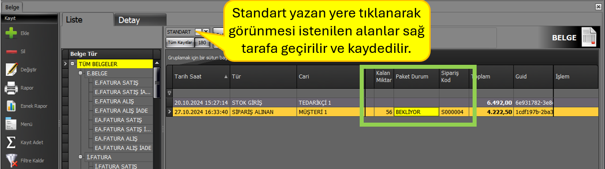

Sipariş işlemlerini daha kolay takip edebilmek için Belge ekranında standart yazan alana tıklanarak Kalan Miktar, Paket Durum ve Sipariş Kod alanlarını görünür hale getirelim. Kalan miktar alanında sipariş verilen veya alınan miktarlardan toplam kalan miktar gösterilir. Paket Durum alanında bekliyor, hazırlanıyor ve tamamlandı şeklinde siparişin durumu gösterilir. Bekliyor durumu; siparişin alındığını ancak henüz işleme başlanmadığını, Hazırlanıyor durumu; siparişin bir kısmının karşılandığını, Tamamlandı durumu ise tüm siparişin tamamımın karşılandığını ifade eder.

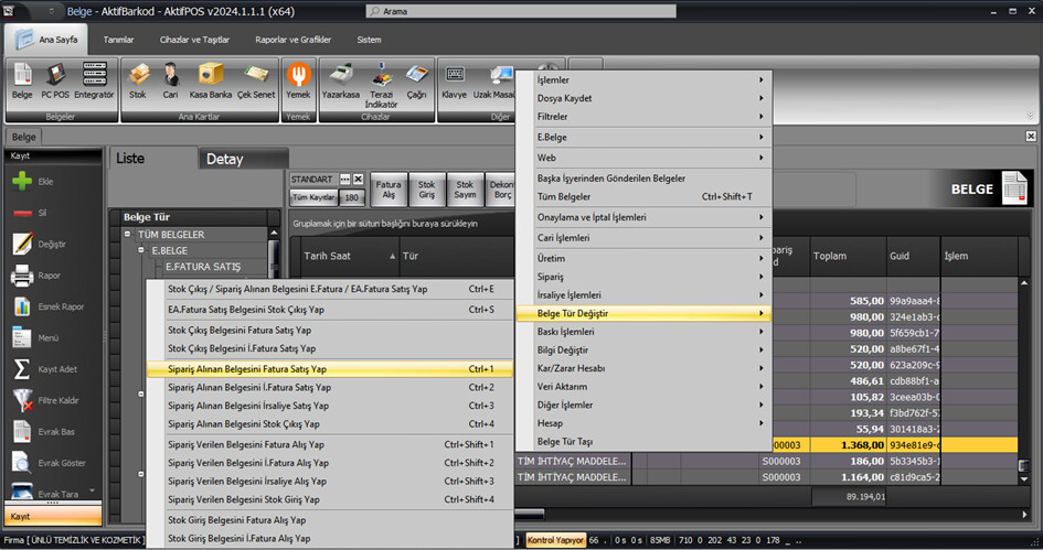

Siparişe bağlı alış veya satış belgesi kaydetmek için ilgili sipariş belgesi seçilir ve sağ tıklanır. Belge Tür Değiştir menüsü altındaki Sipariş Alınan Belgesini Fatura Satış Yap, Sipariş Verilen Belgesini Fatura Alış Yap vb. menüler ile veya menülerin karşısında yazan kısayollar kullanılarak istenilen belge türünde kayıt oluşturulabilir. Programda e-fatura entegrasyonu olması durumunda fatura belgeleri e-fatura veya e-arşiv fatura olarak oluşturulacaktır. Oluşan belgelerdeki stokların birim fiyatları sipariş belgesindeki fiyatla aynı olacaktır.

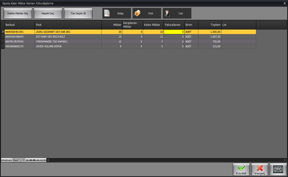

Örneğin alınan siparişe bağlı stok çıkış belgesi oluşturmak için sipariş alınan belgesi seçilir, CTRL ve 4 tuşlarına aynı anda basılır. Sipariş kalan miktar kısmen faturalaştırma penceresi açılacaktır. Pencerede alınan siparişlerin miktarı, toplam tutarı, karşılanan miktarlar ile kalan miktarlar görülebilmektedir.
Faturalanan sütununa elle değer girilerek karşılanacak sipariş miktarları yazılabilir. Stokta Olanları Seç tuşuna basıldığında stok miktarı yeterli ise faturalanan alanına kalan miktar değerleri, stok miktarı yeterli değil ise stokta olan miktar yazılır. Hepsini Seç tuşuna basıldığında stok miktarına bakılmaksızın kalan miktar değeri faturalanan alanına yazılır. Tüm Seçimi Sil tuşu ile faturalanan alanına girilen değerler silinir.
Belge tuşuna basıldığında siparişe bağlı kayıtlı tüm belgeler görülebilir.
Kaydet tuşuna basılarak seçilen belge türüne ve girilen değerlere göre belge kaydedilecektir. Kaydedilen belge ile siparişin tamamı karşılandığında sipariş belgesinin kalan miktar alanı sıfır, paket durum alanı ise tamamlandı olarak değişecektir.
