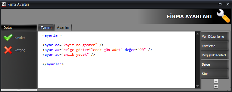

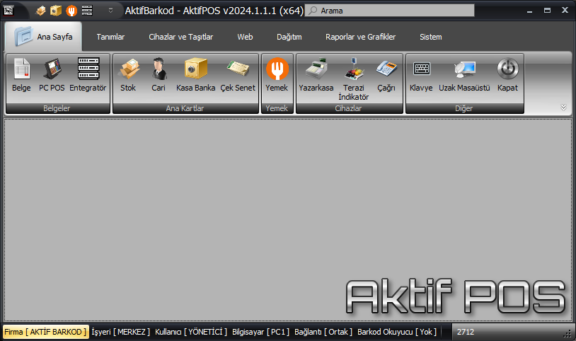

Firma ayarları için ekranın sol altındaki Firma [ … ] düğmesine tıklayınız.
Açılan ekranda ise önce ayarlar, sonra da diğer ayarlar sekmesine tıklayınız.
Diğer ayarlar xml biçiminde ve aşağıdaki şekilde ayar elemanı ve değer niteliğini kullanır.
<ayarlar>
<ayar ad="kayıt no göster" />
<ayar ad="belge gösterilecek gün adet" değer="90" />
<ayar ad="anlık yedek" />
</ayarlar>

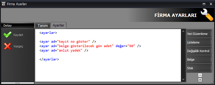

  • Belgelerde gösterilecek gün adet.
    Değer gün olarak girilir. Aşağıdaki örnekte belge listesinde gösterilecek kayıtlar son 90 gün olarak sınırlandırılmıştır.

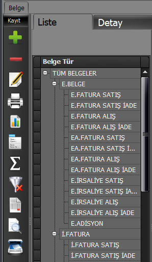

Resimdeki düğme basılı olduğu zaman devrededir. Basılı olmadığı zaman ise herhangi bir tarih sınırlaması yapılmaz ancak bu durumda da belge listeleri daha yavaş çalışabilir.

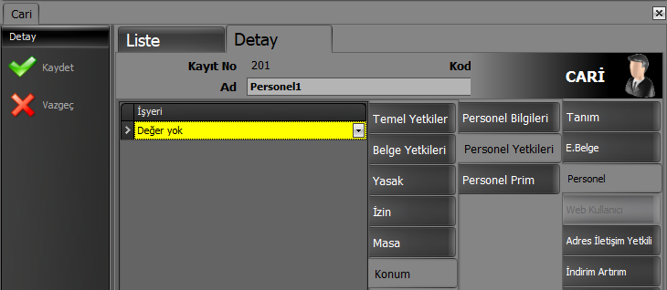

  • Personel bazlı konum kontrolünü kapatma.

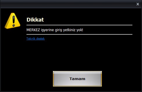

    Personel bazlı konum kontrolü yapılmayacaksa aşağıdaki firma ayarının açılması gerekiyor. Aksi takdirde ilgili işyerine giriş yetkiniz yok hatası alınır.
<ayar ad="İzin verilen konum yoksa girişte konum kontrolü yapma" />

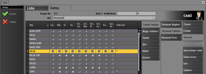

  • Personel bazlı listelemede yetki kod kontrolünü kapatma.
    Personelin hangi kayıtları listeleyebileceği yetki ile belirtilmek zorundadır. Tüm kayıtları görecekse yetki koda * yazılması gerekiyor. Bu şekilde kod girmeden tüm kayıtların listelenebilmesi isteniyorsa aşağıdaki firma ayarının girilmesi gerekiyor.
   <ayar ad="personel yetki kod yoksa tüm kayıtları göster" />
